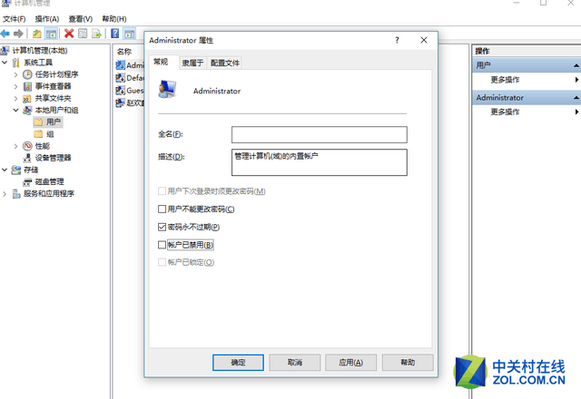

      常见原因1: 未获得管理员权限
      解决方法:右 键点击图标,选择以管理员身份运行。如果觉得每次这样操作很麻烦,可以直接在“我的电脑”点击右键选择管理。打开界面后,选择本地用户和组,单击用户,选 择administrator账户即可。打开administrator账户之后,把帐户已禁用选项关闭,重启电脑后即可获得管理员最高权限。

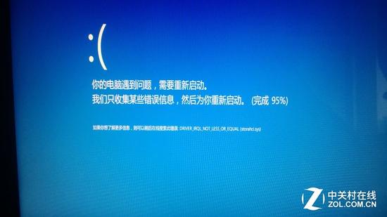

      2、蓝屏
      常见原因1:病毒木马导致电脑蓝屏
      解决方法:使用杀毒软件查杀,如果无效请重装系统。
      常见原因2:软件不兼容
      解决方法:如果一直正常使用安装某软件开始出现蓝屏,只要卸载这款不兼容软件即可。
      常见原因3:内存松动或者硬盘有坏道
      解决方法:内存条被氧化,有橡皮擦下金手指 换一下内存插槽基本是就可以排除;硬盘有坏道扫描后屏蔽坏道,建议更换硬盘。
