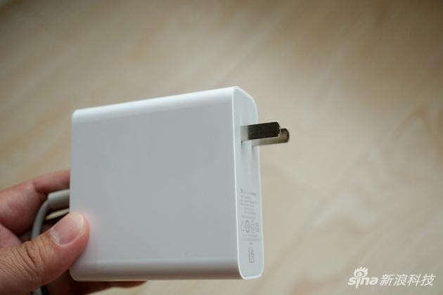

      小米笔记本Air的适配器个头很大,而且没有采用时下非常流行的分段式设计,整个适配器只用一个线连接,并且插头不可以折叠。
    有点大的适配器
      这样的设计不仅外出携带不方便,如果你的插线板插孔不太富裕就会比较尴尬了,小米笔记本Air适配器至少会占用两个插孔的位置。适配器采用USB Type C接口,官方宣称半小时充电50%,经过实际测试,充电时间约为1小时左右。

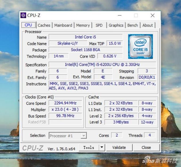

      i5 6200U是Skylake架构的低电压处理器,为Skylake-U架构14nm工艺制程,双核心四线程设计,主频为2.3GHz,睿频可至2.8GHz,内建HD 520核芯处理器,整体TDP为15W。这款处理器也是轻薄本中常用的

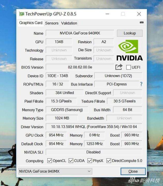

      雷军在发布会上说,性能不足是目前轻薄本的最大的痛点,所以小米笔记本Air采用了GT 940MX独显,这也是后来被吐槽很多的点。那么GT 940MX到底是个什么鬼呢?
    GT 940MX信息
      GT 940MX只是一个入门级高清显卡,是GT 940M的升级版,拥有384个流处理器,主要区别在于支持DX 12和GDDR5内存。小米笔记本Air正是采用了1G的GDDR5内存。但位宽仍为64-bit。
      GT 940MX虽然不敌GT 950M,但几乎是可以在1080P下流畅运行大部分网游的。

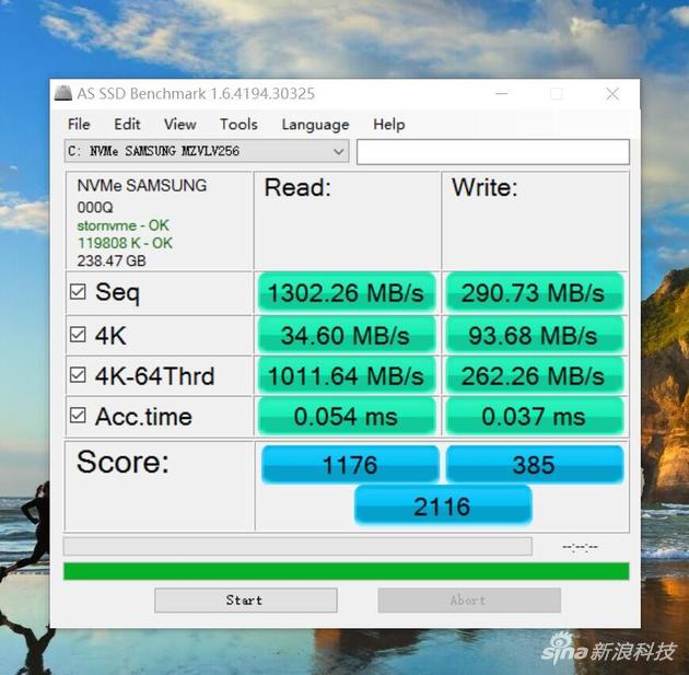

    固态硬盘测试
      小米笔记本Air 13采用了PCIe×4 NVMe接口的三星固态硬盘,有关读取速度新浪数码通过AS SSD软件进行了测试。经过测试,其平均读取速度为1302.26MB/s,平均写入速度为290.73MB/s,总体得分2116。基本与SurfaceBook持平。
      固态硬盘速度虽然快,但容量很难满足日常需求,相同配置的机型,如果选择高容量的硬盘差价也都很大,这也是轻薄本目前比较尴尬的问题。小米笔记本Air预留了第二个固态硬盘位,用户可以通过添加硬盘自行升级,不过预留的硬盘位为mSATA通道M.2接口,不管怎样总比随身带着移动硬盘方便多了。
